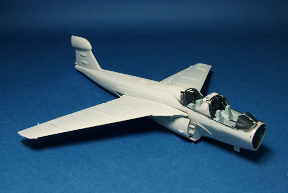

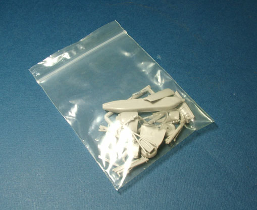

Cẩn thận: Những chi tiết đã ráp xong và các chi tiết nhỏ đã cắt ra khỏI khung thì nên bỏ vào một bịch nylon hay hộp gì đó để tránh thất lạc.(nếu không sẽ mất công phảI chổng mông tìm đấy ) Cẩn thận:Một số kinh nghiệm vớI chiếc EA-6B này: Air intake: Đừng ráp vào thân vì phảI sơn bên trong (nếu bác nào làm biếng sơn thì có thể ráp luôn từ đâu cũng được.) Sau này khi đã sơn hoàn chỉnh thân máy bay thì ráp sau. Ghế lái của Hasegawa cho quá xấu, xấu đến độ không thể ngờ được. Do đó tôi lấy ghế của Italeri qua, Đành phải hy sinh 02 chiếc khác để làm cho chiếc này đàng hoàng. Nhưng để nhét cái ghế của Italeri vào thì phải cắt bỏ bớt phần rìa thân ghế (xem hình 2). Sợi dây thoát hiểm trên đầu ghế cũng quá to, tôi dùng dây đồng để làm lại cho nhỏ hơn.

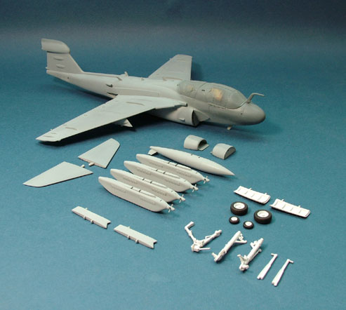

Chèn vật nặng vào đầu máy bay Bỏ vật nặng vào đầu máy bay: Tôi ra chợ Dân Sinh mua các loạI bi xe từ nhỏ đến lớn để dành cho mục đích này. Khi cho vào đầu máy bay thì tôi dán nó bằng keo A-B, hoặc có thể dùng keo super 502 cũng được. Sơn toàn thân: Lưu ý: trước khi tiến hành sơn, cần phải rửa toàn bộ mô hình và chi tiết để làm sạch hết các vết mồ hôi tay và bụi bặm trong quá trình ráp. Rửa với xà phòng, bàn chải đánh răng (đồ cũ thôi), khi chà thì coi chừng làm gãy các chi tiết nhỏ trên thân mô hình đó nhe. Tốt nhất là rửa trong một cái chậu, chứ nếu để dưới vòi nước bồn rửa mặt mà rửa là có ngày ôm hận đó nhe. Chiếc này dướI bụng sơn màu Light Ghost Gray, phần trên sơn Dark Ghost Gray và phần đầu chỗ buồng lái trở lên sơn Medium Gray. Toàn bộ sơn thân tôi dùng của Testor. Bình dầu phụ, EGM pod (Ống gây nhiễu), gear bay door (miếng che hầm bánh) đều sơn màu Light Ghost Gray.

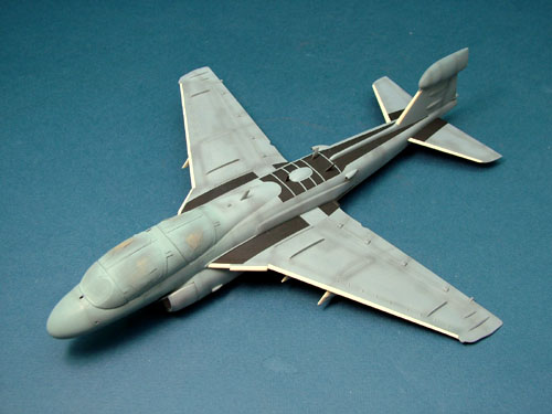

Sơn Walkway (khu vực cho phép đi) Thay vì dán decal, tôi thích sơn hơn vì trông nó thật hơn, vả lạI walkway cũng không quá phức tạp để sơn. Các bạn xem hình sẽ hiểu quá trình.

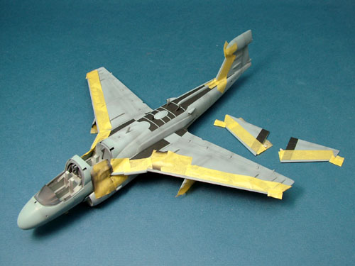

Sơn rìa cánh bằng màu Radome Tan. Rìa cánh và đuôi (cả đuôi đứng và đuôi ngang) được sơn bằng masking tape và màu Radome Tan của Testor. Hầm bánh tôi sơn sau cùng. Rìa của các miếng che hầm bánh phảI sơn màu đỏ, để tránh lem, bạn nên sơn theo cách cầm cọ ngang theo đường rìa. Nếu bị lem, sử dụng đánh cọ khô để xử lý hoặc sơn tém lạI bằng cọ (tùy bạn thích). Hết phần I Xem tiếp phần II:
